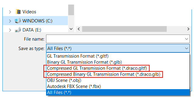

Per esportare in file .glTF e .glB, fare clic su File > Esporta > Esporta progetto . Nella finestra di dialogo Esporta, per Salva come tipo, selezionare una delle opzioni seguenti:
  • Per esportare con compressione Draco:
    • Formato di trasmissione GL compresso (*.draco.gltf)
    • Formato di trasmissione GL binario (*.draco.glb)
  • Per esportare senza compressione Draco:
    • Formato di trasmissione GL (*.gltf)
    • Formato di trasmissione GL binario (*.glb)
