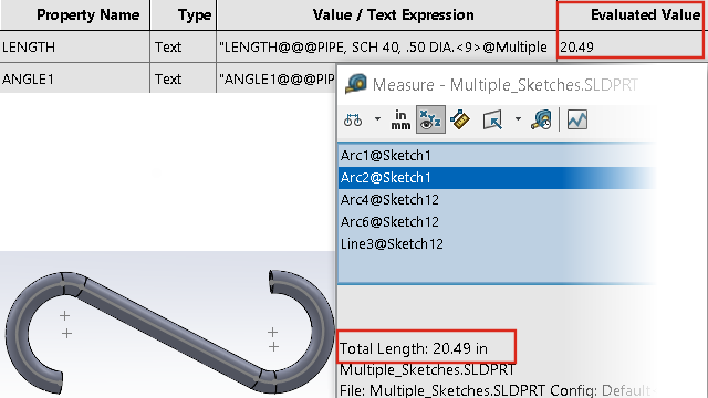

Lunghezza della distinta di taglio corretta di un elemento di saldatura
È possibile calcolare la lunghezza corretta della distinta di taglio di un elemento di saldatura nelle proprietà della distinta di taglio.
È possibile calcolare la lunghezza corretta quando:
  • Viene utilizza una funzione Sposta faccia o Sposta/copia il corpo per poi ottenere un'estrusione di un taglio o un foro
  • Viene creata la parte che contiene più schizzi selezionando Unisci corpi accorciati ad angolo
  • Viene creato un taglio o un foro estruso che modifichi più facce nei gruppi
