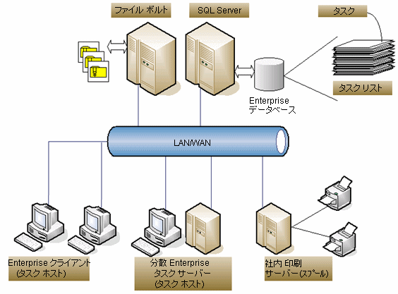

以下の図において:
- タスク リストは、実行待ちのタスクを表します。
- タスクのホストは、タスクの実行が割り当てられているコンピュータです。
タスク ホストには、通常の処理向けに SOLIDWORKS PDM のクライアントを割り当てるだけでなく、専用のワークステーションやサーバーを割り当てることも可能です。
