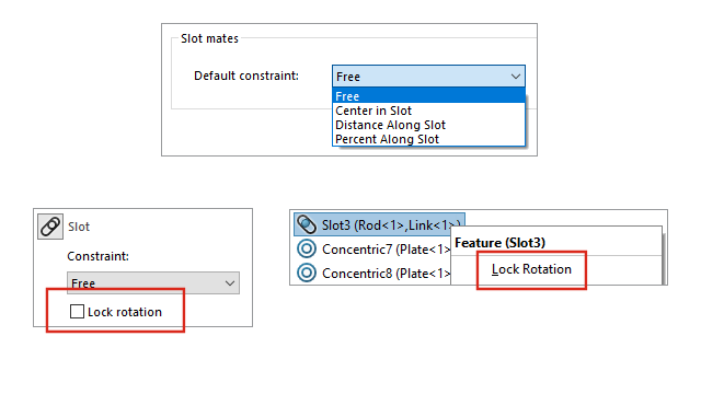

기본 구속 조건 유형을 지정하고 홈 메이트의 회전을 잠글 수 있습니다.
기본 구속 조건 유형을 선택하려면 옵션 > 문서 속성 > 메이트를 클릭하고 홈 메이트 아래에서 기본 구속 조건에 대한 옵션을 선택합니다.
홈 메이트의 회전을 잠그는 방법:
  • 메이트 폴더에서 홈 메이트를 오른쪽 클릭하고 회전 잠금을 클릭합니다.
  • 메이트 폴더를 오른쪽 클릭하고 회전 잠금을 클릭합니다.
  • 홈 메이트의 메이트 PropertyManager에서 회전 잠금을 선택합니다.
