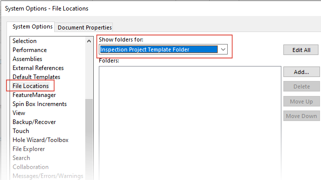

템플릿 파일 위치 프로젝트 템플릿과 보고서 템플릿의 파일 위치를 지정할 수 있습니다. 이를 통해 멀티 유저 환경의 사용자가 올바른 템플릿을 사용할 수 있으며, 이는 품질 관리에 매우 중요합니다. SOLIDWORKS에서 도구 > 옵션 > 시스템 옵션 > 파일 위치를 클릭하고 검사 프로젝트 템플릿 폴더 및 검사 보고서 템플릿 폴더의 파일 위치를 지정합니다. 상위 주제SOLIDWORKS Inspection 애드인 VDA 부품 번호
