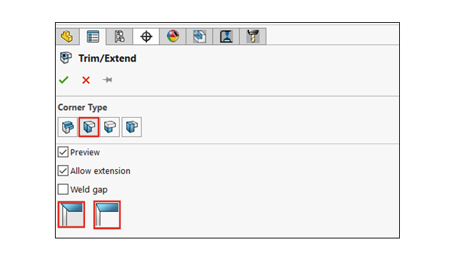

마이터 끝단 조인트 잘라내기 잘라내기/늘리기 PropertyManager에서 마이터 끝단 코너를 비스듬히 잘라내거나 수평이 되게 만들 수 있습니다. 잘라내기/늘리기(용접구조물 도구 모음) 또는 삽입 > 용접구조물 > 잘라내기/늘리기 를 클릭하고 코너 유형으로 마이터 끝단 을 선택합니다. 끝단 선분의 용접구조물 프로파일 크기가 다른 경우 각의 이등분선 을 클릭합니다. 크기가 같은 경우에는 전체 플러시 를 클릭합니다. 상위 주제구조 시스템 및 용접구조물 구조 시스템의 그래픽 조정자 용접구조물 멤버의 정확한 용접구조물 테이블 길이 용접구조물 테이블 ID 생성
