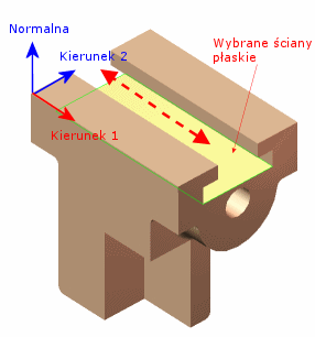

| Wybrana ściana płaska (w kolorze żółtym) może tylko przesuwać się w kierunku oznaczonym przerywanymi czerwonymi strzałkami, np. w Kierunku 1 ściany. Ten warunek jest wymuszony przez ustawienie dwóch innych kierunków (Kierunek 2 i Normalny) na zero.

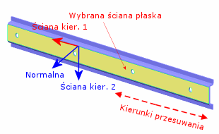

| Wybrana ściana płaska (w kolorze żółtym) może przesuwać się w Kierunku 1 ściany i Kierunku 2 ściany. Warunek ten jest wymuszony przez ustawienie ruchu w kierunku Normalnym na zero.

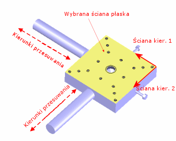

| Ukazane wyże biurko może poruszać się po podłożu (przerywane czerwone strzałki). Nie jest dozwolony żaden ruch w kierunku normalnym (ciągła niebieska strzałka).

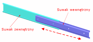

| Wewnętrzny suwak może przesuwać się wzdłuż kierunków ukazanych przerywanymi strzałkami.
