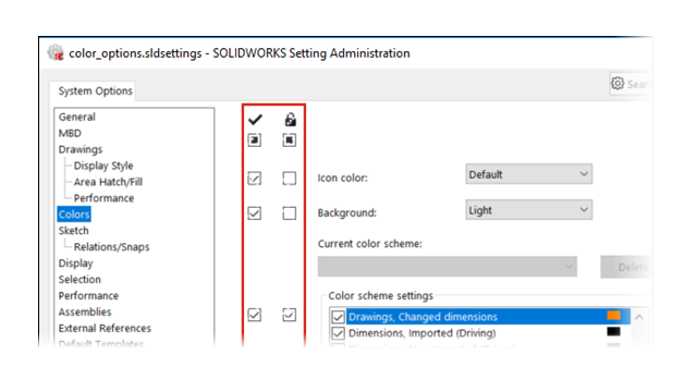

Stosowanie i blokowanie ustawień kolorów
Administratorzy mogą użyć narzędzia SOLIDWORKS® Settings Administrator, aby zastosować i zablokować ustawienia kolorów dla pierwszej lub każdej sesji oprogramowania SOLIDWORKS. Mogą oni zablokować te kolory, aby uniemożliwić użytkownikom ich zmianę i kontrolować wygląd tła.
Administratorzy mogą zablokować tylko aktywny kolor i wygląd tła. Użytkownicy nie mogą zmieniać tych ustawień. Nie ma to wpływu na nieaktywne ustawienia. Jeżeli kolor lub wygląd tła jest zablokowany, użytkownicy nie mogą zmienić schematu kolorów.
Aby uzyskać dostęp do narzędzia Settings Administratora, należy uruchomić z miejsca, w którym został zapisany obraz podlegający zarządzaniu.
