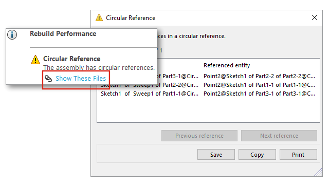

Ocena wydajności pozwala wykryć zależności cykliczne w złożeniach.
Aby sprawdzić, czy występują zależności cykliczne, należy kliknąć Narzędzia > Ocena > Ocena wydajności. W części Wydajność przebudowy sprawdzić sekcję Zależności cykliczne pod kątem błędów.
Aby uzyskać informacje na temat zależności cyklicznych, należy kliknąć Pokaż te pliki, aby otworzyć okno dialogowe Zależności cykliczne.
