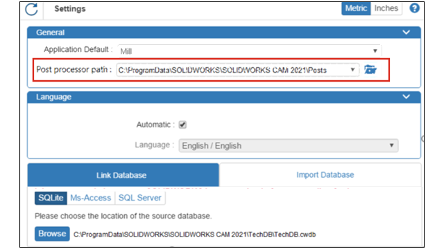

Modyfikacja ścieżki do postprocesorów w technologicznej bazie danych
Na karcie Ustawienia w technologicznej bazie danych można określić lokalizację folderu dla postprocesorów powiązanych z maszyną do obróbki Frezowanie lub Toczenie.
Następnie można wybrać postprocesory na karcie Ogólne maszyny Frezowanie lub Toczenie.
