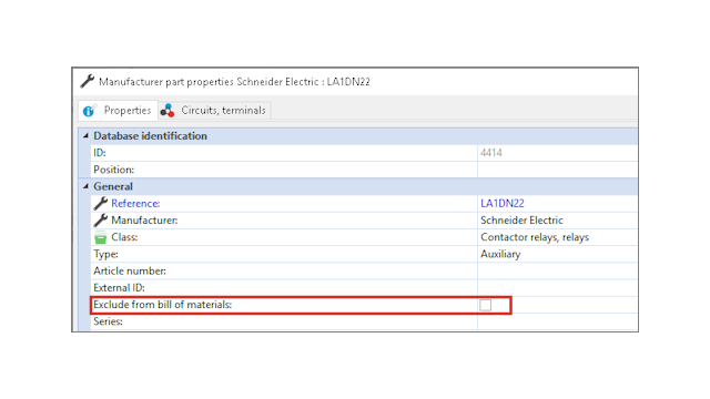

Wykluczanie części producenta z LM
Można użyć właściwości Wyklucz z listy materiałów w oknie dialogowym Właściwości części producenta, aby wyświetlić lub ukryć komponenty z LM. Właściwość jest propagowana do złożeń i części 3D.
Aby ukryć lub wyświetlić te komponenty, można użyć filtra w konfiguracji raportu.
