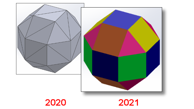

Pliki 3MF Oprogramowanie SOLIDWORKS® 2021 gwarantuje rozszerzoną obsługę graficzną plików 3MF. 3MF jest konsorcjum branżowym, które pracuje nad zdefiniowaniem formatu druku 3D, umożliwiającym aplikacjom projektowym wysyłanie w pełni odwzorowanych modeli 3D do innych aplikacji, platform, usług i drukarek. Podczas importowania plików 3MF w oprogramowaniu SOLIDWORKS pojawiają się następujące elementy graficzne: Elementy Obiekt graficzny Obiekty siatkowe BREP (otwarte lub zamknięte) Klasyczne obiekty BREP (bryłowe lub otwarte) Zabarwienie na wierzchołek Tak Nie Nie Zabarwienie na fasetkę Tak Nie Tak Kalkomanie Tak Nie Nie Tekstury Tak Nie Nie Przezroczystość Tak Tak Tak Następujące elementy graficzne są eksportowane z oprogramowania SOLIDWORKS do formatu 3MF: Kolor wyglądów proceduralnych Tekstury wszystkich typów mapowania, takich jak mapowanie UV, mapowanie rzutowania, mapowanie cylindryczne, mapowanie pola i mapowanie sferyczne Przezroczystość Temat nadrzędnyWyświetlanie modelu Wybieranie koloru dla wyglądów z aplikacji zewnętrznych Lepsza wydajność wyświetlania modelu Tekst półprzezroczysty dla wymiarów
