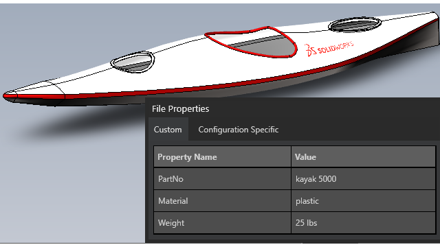

Propriedades do arquivo
Você pode exibir as propriedades personalizadas e específicas da configuração dos arquivos do SOLIDWORKS no eDrawings.
Os dados específicos da configuração estão disponíveis para a última configuração salva e para configurações nas quais você selecionou Adicionar marca de dados de exibição no SOLIDWORKS, somente para arquivos SLDPRT e SLDASM.
Para ver as propriedades do arquivo:
Clique em Ferramentas > Propriedades do Arquivo ou Propriedades do Arquivo .
