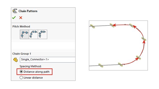

Opções de espaçamento para padrões em cadeia Você pode definir o espaçamento entre instâncias de padrão em cadeia como uma medida ao longo de um caminho para padrões em cadeia de Distância e Distância entre articulações. No PropertyManager de Padrão em cadeia, selecione um método de espaçamento: Distância ao longo do caminho Instâncias de padrão de espaços na distância especificada, conforme medida ao longo de um caminho. Distância linear As instâncias de padrão de espaços na distância especificada são medidas como uma distância linear. Tópico paiMontagens
