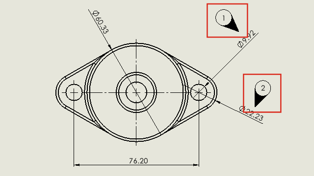

Balões de VDA É possível pode marcar pontos de inspeção nos desenhos de acordo com os requisitos de VDA. Os balões de VDA são frequentemente usados na indústria automotiva alemã. Os balões circulares são usados com um tipo de linha de chamada VDA para criar os balões VDA. Antes de iniciar, especifique as opções da linha de chamada VDA: Abra o desenho. Clique em Opções (barra de ferramentas Padrão), selecione Propriedades do documento e depois selecione Anotações. Na página Balões, em Exibição de linha de chamada, para Balões únicos/empilhados, selecione VDA. Na página Notas, em Exibição de linha de chamada, para Balões únicos/empilhados, selecione VDA. Clique em OK. Para adicionar balões VDA: Clique em Balão (barra de ferramentas Anotação) ou em Inserir > Anotações > Balão. Em Configurações, para Texto de balão, selecione Texto. Clique em um local para o balão.Um balão circular será exibido. No PropertyManager, clique em OK . Clique no balão e, no PropertyManager, clique em Mais propriedades. No Nota do PropertyManager, em Linha de chamada, clique em Linha de chamada VDA .O balão se altera para um balão VDA. Você pode mover e girar os balões VDA, e editar o texto. Selecione o balão e faça o seguinte: Para movê-lo, arraste o ponto de anexação.De modo opcional, você pode anexar a linha de chamada a um item, como uma aresta ou vértice. Arraste sobre o item e solte quando o item estiver realçado. Para girá-la, arraste qualquer parte dela, exceto o ponto de fixação. Para alterar o texto, selecione o balão e edite o Texto do balão no PropertyManager. Tópico paiDetalhamento e desenhos Melhorias no Modo de detalhamento Barras de ferramentas e menus de contexto em desenhos Local do arquivo de padrão de hachura Melhorias de desempenho em Detalhamento e desenhos
