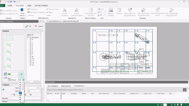

Melhorias na grade
Você pode personalizar grades para ajudá-lo a identificar rapidamente suas características.
Você pode:
  • Alterar o estilo e o tamanho da fonte dos marcadores de zona.
  • Exibir linhas de grade tracejadas para serem menos intrusivas e reduzir a interferência com dimensões.
  • Ajustar a largura da coluna e a altura da linha de forma independente. Isso ajuda os usuários a criar documentos de inspeção a partir de arquivos PDF legados que talvez não tenham colunas ou linhas igualmente espaçadas.
