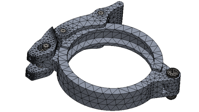

O gerador de malha com base em curvatura combinada melhorou o desempenho com base na arquitetura de código otimizada, no multissegmento e no processamento paralelo multicore. O gerador de malha aprimorado pode gerar malha de peças e montagens grandes com significativa rapidez.
Ele também pode gerar a malha de modelos nos quais, anteriormente, isso não funcionava. Além disso, o cancelamento da malha é imediato, e os problemas de desempenho, incluindo a finalização do programa, relacionados ao cancelamento da malha, são resolvidos. Essas melhorias de desempenho também se aplicam ao gerador de malha com base em curvatura.
Por exemplo, para a montagem com grampo com 11 peças mostradas acima, a geração de malha com o gerador de malha aprimorado baseado em curvatura misturada é aproximadamente 5 vezes mais rápida. A tabela lista os detalhes da malha do modelo da montagem com grampo para as versões 2020 e 2021.

A melhoria no desempenho do Gerador de malhas com base em curvatura combinada aprimorado depende do número de peças em uma montagem, do número de núcleos físicos e da memória disponível.
