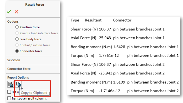

Copiar resultados da simulação tabular para a área de transferência
Você pode copiar os resultados da simulação tabular exibidos dentro dos PropertyManagers para a área de transferência e colar os dados copiados da área de transferência em um documento do Microsoft® Excel® ou Word. Você pode copiar forças de reação, forças de corpo livre, forças de contato/atrito, forças de conector e resultados da sonda.
Em um PropertyManager que contém resultados de simulação, em Opções de relatório, selecione Copiar para área de transferência .
