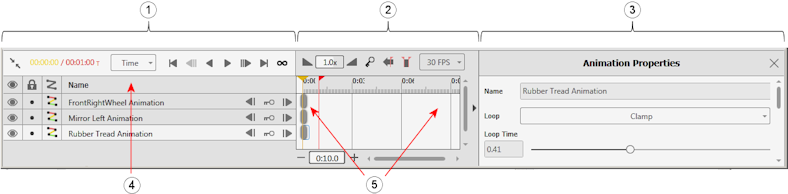

Línea temporal y controles de la animación
Esta sección describe la línea temporal y los controles de la animación.
La línea temporal y los controles de la animación solo están disponibles en SOLIDWORKS Visualize Professional.
Para mostrar la línea temporal de la animación, haga clic en Vista > Mostrar línea temporal.
Los controles permanecen en la pantalla hasta que desactiva Vista > Mostrar línea temporal o pulsa la barra espaciadora para acceder al Modo sencillo.
La siguiente figura muestra la línea temporal y los controles de la animación.
1 Controles de animación básicos
2 Controles de animación avanzados
3 Propiedades de animación
4 Lista de animaciones
5 Escala de tiempo
