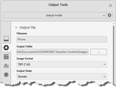

Las Herramientas de salida de la barra de herramientas principal permiten configurar las opciones de renderización.
En la parte superior del cuadro de diálogo Herramientas de generación, puede seleccionar perfiles de renderizado en la lista desplegable de la barra de control inteligente. Los perfiles contienen opciones preestablecidas para proporcionar ajustes predeterminados para representaciones comunes. También puede crear perfiles personalizados y bloquearlos para evitar cambios en la configuración.
Cuando haga clic en Herramientas de generación, se abre el cuadro de diálogo Herramientas de generación.
