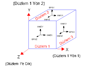

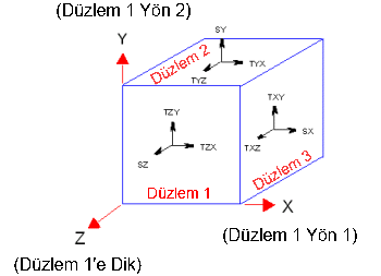

Yön girdileri varsayılan olarak, orijini parçanın ya da montajın Orijinine gelecek şekilde Düzlem1'i temel alan global koordinat sistemine (X, Y ve Z) referans verir. Düzlem1, FeatureManager tasarım ağacında görünen birinci düzlemdir ve adı farklı olabilir. Referans triadı global X, Y ve Z yönlerini gösterir.
Aşağıdaki şekilde, global koordinat sistemi ile Düzlem1, Düzlem2 ve Düzlem3 arasındaki ilişkiler gösterilmektedir.
Burada X, Düzlem 1'in 1. Yönü; Y, Düzlem 1'in 2. Yönü ve Z, Düzlem 1'e Dik Doğrudur.
Global koordinat sistemindeki gerilim bileşenleri
Global koordinat sistemindeki gerinim bileşenleri

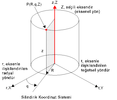

Yerel koordinat sistemleri, global koordinat sisteminin dışındaki koordinat sistemleridir. İstenilen yönde kısıtlamalar ve yükler belirtebilirsiniz. Örneğin, silindirik yüz üzerindeki bir kuvveti tanımlarken bunu radyal, çevresel veya eksenel yönlerde uygulayabilirsiniz. Bu durumda, referans geometri olarak bir eksen seçmeniz gerekir.

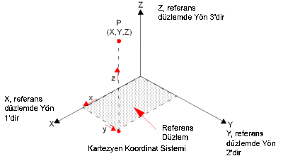

Referans Düzlemleri ve Eksenleri Kullanma: Ortotropik malzeme özelliklerini tanımlamak ya da yönlü yük ve kısıtlamalar uygulamak için referans düzlemleri ve eksenleri kullanabilirsiniz.
Referans Düzlemleri Kullanma: Referans düzlem, şekilde gösterildiği gibi bir Kartezyen koordinat sistemi tanımlar.
Referans Eksenleri Kullanma: Referans eksen, şekilde gösterildiği gibi bir silindirik koordinat sistemi tanımlar.
