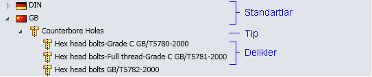

Sol bölmeyi kullanarak veya sağ bölmedeki klasörlere tıklayarak standartlarda gezinin. Sağ bölmede öğeleri seçebilir veya temizleyebilirsiniz.
Bu sayfayı ilk kez kullandığınızda bir ipucu sağ bölmeyi kaplar. Sağ bölmeyi görüntülemek için ipucuna tıklayın.
Sol Bölme
Delik Sihirbazı Standartları altındaki sol bölme standartları, kategorileri ve tipleri listeler:
