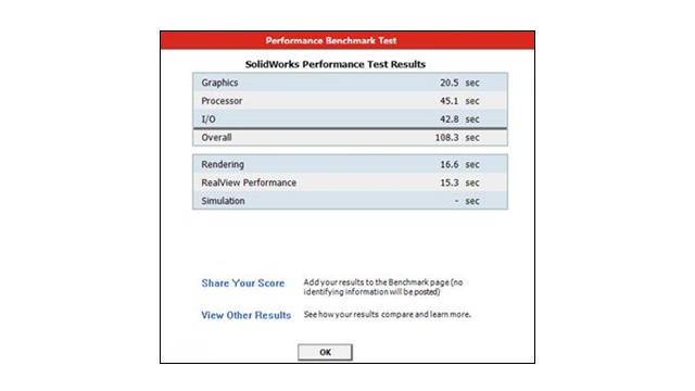

Güncellenen SOLIDWORKS Rx Performans Karşılaştırma Testleri
Performans Karşılaştırma Testinde yapılan güncellemeler, bilgisayarlar arasında grafik performansını karşılaştırmayı kolaylaştırmıştır.
Sistem Seçenekleri > Performans > Geliştirilmiş grafik performansı öğesi varsayılan olarak etkinleştirilmiştir. Bu seçeneğin işaretlenmesi karşılaştırma sistemleri genelinde grafiklerde ve RealView testlerinde tek tip sonuçlar elde edilmesini sağlar.
Bu değişiklikler nedeniyle Performans testlerini kullanarak SOLIDWORKS 2021 ile önceki sürümler arasında grafikleri ve RealView performansını karşılaştıramazsınız. Yalnızca aynı SOLIDWORKS sürümünü çalıştıran iki sistem arasında karşılaştırma yapabilirsiniz.
