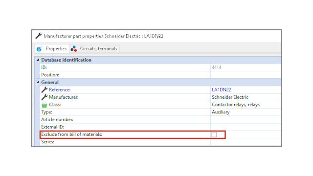

Bir Üretici Parçasını Malzeme Listesinin Dışında Bırakma
Bir Malzeme Listesindeki bileşenleri göstermek veya gizlemek için Üretici parçası özellikleri iletişim kutusundaki Malzeme listesinin dışında bırak özelliğini kullanabilirsiniz. Özellik, montajlara ve 3B parçalara yayılır.
Bu bileşenleri gizlemek veya göstermek için rapor konfigürasyonunda bir filtre kullanabilirsiniz.
