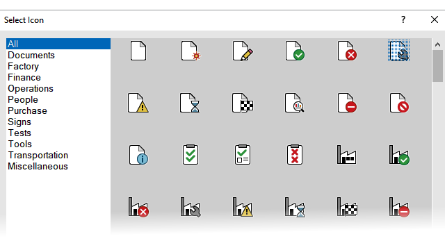

İş Akışı Durumları ve Geçişlerine Yönelik Simge Değişiklikleri
SOLIDWORKS PDM'e iş akışı durumları ve geçişleri için yeni simgeler eklenmiştir. Mevcut simgelerin renkleri ve görünümleri iyileştirilmiştir.
Yönetim aracında bir iş akışı açın ve bir durumun Özellikler iletişim kutusunda Değiştir öğesine tıklayın. Simge Seçin iletişim kutusunda simgeler kategorilere göre gruplara ayrılmıştır ve seçim süreci daha kolay hale getirilmiştir.
