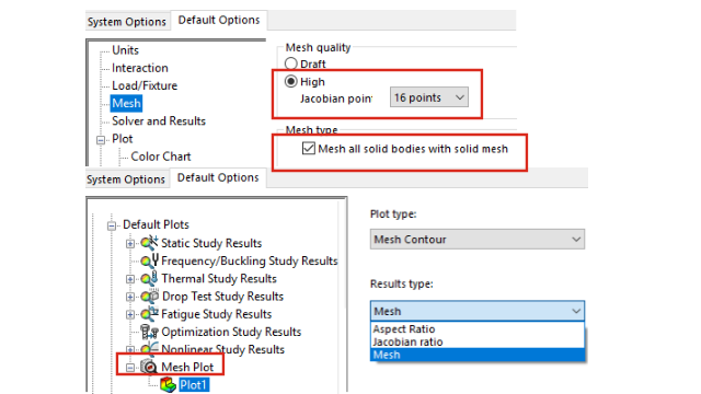

Varsayılan Mesh Ayarları
Yeni etütler için varsayılan mesh ayarları çoğu modelde mesh atamalarını kolaylaştırır.
Mesh ayarları için geliştirmeler şunları içerir:
  • Yeni etütler için varsayılan meshleyici olarak Karışık eğrilik tabanlı meshleyiciyi seçebilirsiniz. Varsayılan Seçenekler > Mesh iletişim kutusunda, Meshleyici tipi için Karışık eğrilik tabanlı seçeneğini seçin.
  • Yeni Tüm katı gövdeleri katı mesh kullanarak meshleyin seçeneği ( Varsayılan Seçenekler > Mesh ); tüm katı, sac levha ve kaynaklı gövdeleri katı mesh kullanarak meshlemenize olanak tanır. Tüm katı gövdelerin katı elemanlarla meshlenmesi, modeli mesh için hazırlarken size zaman kazandırır (özellikle acemi simülasyon kullanıcıları için yararlıdır) ancak genel çözüm süresini uzatabilir.
  • Etüt seviyesinde, seçenek tarafından zorlanan mesh atamalarını, Tüm katı gövdeleri katı mesh kullanarak meshleyin seçeneğiyle geçersiz kılabilirsiniz. Bir simülasyon etüdü ağacında, üstteki Parçalar klasörüne sağ tıklayın ve Tüm sac levhalara kabuk olarak davran veya Tüm kaynaklı montajlara kiriş olarak davran'ı seçin.
  • Yeni Varsayılan Seçenekler > Grafik > Mesh Grafiği iletişim kutusunda, meshlemeden sonra görünür hale gelen bir mesh kontur grafiğinin tipini seçebilirsiniz.
  • Yeni etütler için Jakoben oranına dayalı bir mesh kalitesi grafiği için varsayılan ayar 16 nokta'dır.
