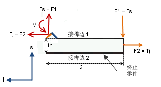

单边焊接的偏心弯矩计算 对于单边焊缝,如果抗张力垂直于焊接的纵向轴传导,则会考虑当地偏心率。在此情况下,抗张力在焊喉处产生折弯动量。 焊喉处的自由体图 由于接榫载荷不对称的焊喉处总折弯动量: Mw = F1 x D M = Mw-Tj x (th +tw sin(焊喉角度))/2 另请参阅边线焊接定义了解焊接术语的解释。 父主题边焊缝接头 PropertyManager 圆角焊缝的设计阻抗(欧洲标准) 圆角焊缝的关联因子 βw(欧洲标准) 接榫的部分安全系数 γΜ(欧洲标准) 边线焊接定义
