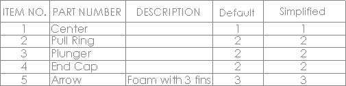

对于顶层装配体,会为每个选定配置显示数量列。 例如,配置名称默认简化出现在数量列中。
