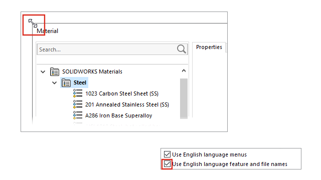

基础知识的其他增强功能包括用户界面改进。
  • 您可以调整材料对话框的大小。 在对话框中,打开被重命名为添加。 此选项在 SOLIDWORKS Simulation 激活时可用。
  • 您可以独立于使用英文菜单,单独选择使用英文特征和文件名称。 单击选项 > 系统选项 > 常规以选择这些选项。
  • 已从测量工具中移除快速复制。 要复制数值,请双击数值,然后按 CTRL+C
  • 帮助将在默认浏览器中打开。
