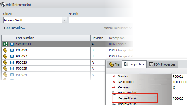

  • 当您在启用了单个对象的情况下将记录添加到参考文件夹时,将自动从列表中选择指定的对象。
  • 当您使用新建自创建新记录时,派生自系统字段将出现,并自动显示源记录的零件编号。
