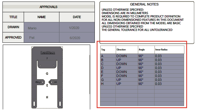

3D PDF 中的折弯系数表
对于钣金零件,您可以在发布 3D PDF 时包括折弯系数表。
首先,编辑模板并插入折弯系数表的占位符。
  1. 3D PDF 模板编辑器中,单击折弯系数表 ,然后在模板中单击以插入表占位符。 您可以拖动占位符并调整其大小。
  2. 在占位符外单击以释放占位符。
然后在为具有折弯系数表的钣金零件发布 3D PDF 时使用该模板。
  1. 单击发布到 3D PDF (MBD 工具栏或 3D 视图选项卡)。
  2. 模板选择对话框中选择模板,然后单击确定
  3. 发布到 3D PDF PropertyManager 中的折弯系数表下,选择要包括的折弯系数表和列。
