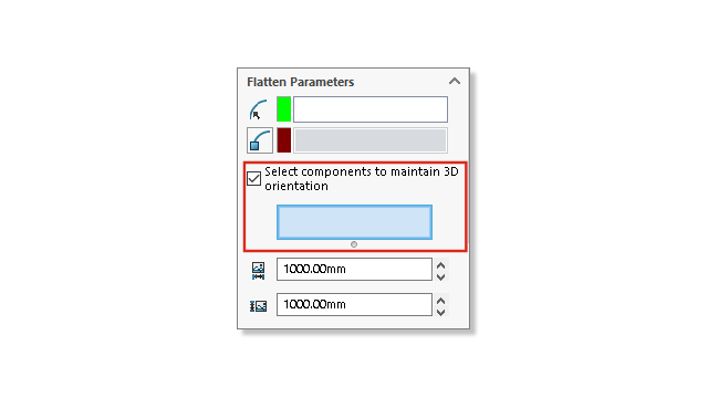

选择零部件以在平展线路中保持 3D 方向 当您应用平展线路命令时,您可选择线路中不平展的部分。 要从平展线路中排除零部件,请在平展线路 PropertyManager 中单击选择零部件以使其保持在 3D 方向并选择零部件。 在编辑平展线路 PropertyManager 中,您可管理接头的方向。 父主题线路设计 将多条电线步路穿过线夹 平展线路中的表位置 平展线路中的表属性 为电气属性选择多条线路 将电缆端部保持在正确的销钉位置 锁定线路段 隐藏空的销钉行 拓展终止类型 材料明细表中提供的附加属性 不带零部件拼接
