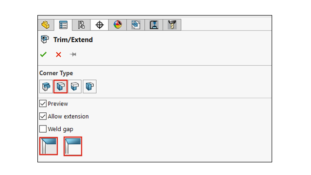

终端斜接接头的剪裁 在剪裁/延伸 PropertyManager 中,您可以一定角度剪裁终端边角斜接线或使其齐平。 单击剪裁/延伸(“焊件”工具栏),或单击 插入 > 焊件 > 剪裁/延伸 。对于边角类型,选择终端斜接 。 如果终端线段的焊件轮廓大小不同,请单击斜角平分器 。 如果它们的大小相同,请单击完全齐平 。 父主题结构系统和焊件 结构系统中的图形操作器 焊件构件的正确切割清单长度 生成切割清单 ID
