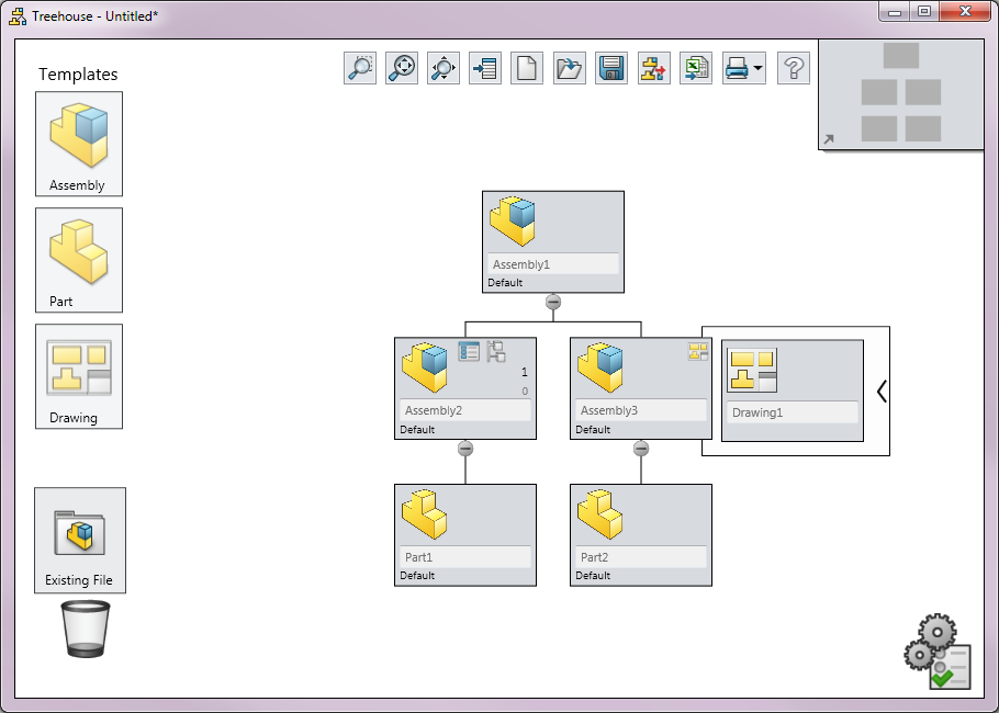

Treehouse 在 SOLIDWORKS 软件中构建模型之前,您可以利用 Treehouse 在图形用户界面中设置您的装配体层次结构。 您可以添加到 Treehouse 中的现有文件结构。 要运行 Treehouse: 在 Microsoft® Windows 中,单击开始 > SOLIDWORKS 版本 > SOLIDWORKS 工具 > SOLIDWORKS Treehouse 版本。 在 Treehouse 中,您可以: 将零件、装配体和工程图节点拖动到图形区域,以生成文件结构。 编辑文件属性。 添加配置。 压缩零部件和零部件实例。 将现有文档从 Microsoft® 文件资源管理器拖动到 Treehouse。 内容 Treehouse 用户界面 用 Treehouse 创建装配体文件结构 将现有文件添加到 Treehouse 层次关系 您可以将零件和装配体文件添加到 Treehouse。 添加配置 您可以将配置和派生的配置添加到 Treehouse 零件和装配体。 从现有文件中创建新文件 当您从 Treehouse 中导出层次关系时,您可以将现有 SOLIDWORKS 文档另存为新副本。 生成自定义属性 您可以将自定义属性添加到 Treehouse 节点。 此功能与 SOLIDWORKS 软件中的功能完全相同。 Treehouse 选项 在列表视图中显示文件 您可以在列表视图中执行许多与您在图形用户界面中查看 Treehouse 结构时所执行的相同任务。
