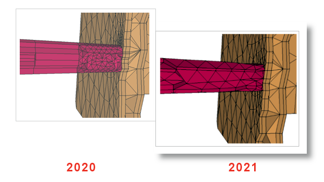

增强了基于草图的浇道建模 此版本中提供了基于草图的浇道设计的两项主要增强功能。 浇道设计的增强算法集成了 SOLIDWORKS API,以从草图线创建浇道横截面和浇道接合点的逼真形状。 当您对浇道进行网格化时,增强的网格化算法会在型心处应用四面体元素并在边界层处应用棱柱元素。 这种元素组合可实现更好的收敛和结果。 以前,单层棱柱元素被应用到型心,其余横截面(包括边界层)则使用六面体元素进行网格化。 父主题SOLIDWORKS Plastics 重新设计的 PlasticsManager 树 SOLIDWORKS Plastics 增强功能 多材料二次成型注射流程 增强了挡板和喷水头的建模 共射流程的延迟时间选项 共射流程的 A-B-A 序列 访问材料数据库 材料数据库图解 材料库更新 Plastics 教程
