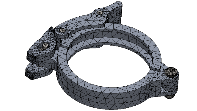

增强了基于混合曲率的网格器 基于混合曲率的网格划分已基于优化的代码架构、多线程和并行多核处理提高了性能。 改进的网格划分可以显著加快零件和大型装配体的网格化速度。 它还可以网格化以前无法网格化的模型。 此外,网格取消将立即生效,并且解决了与网格取消相关的程序终止等性能问题。 这些性能改进也适用于基于曲率的网格器。 例如,对于具有上述 11 个零件的锁模装配体,使用增强的基于混合曲率的网格器生成网格的速度提高了大约 5 倍。 下表列出了 2020 和 2021 版本锁模装配体模型的网格细节。 网格细节 2020 2021 网格器 基于混合曲率 增强的基于混合曲率 网格类型 实体 实体 最大元素大小/最小元素大小 5.815 mm/0.291 mm 5.815 mm/0.291 mm 节点总数/元素总数 45,918/26,490 46,729/27,028 完成网格的时间(分钟:秒) 0:50 00:11 基于混合曲率的增强型网格器的性能有所改进,具体取决于装配体中的零件数、物理内核数和可用内存。 表中列出了支持在基于混合曲率的网格器中使用单核处理和多核处理的 SOLIDWORKS Simulation 许可。 网格器 使用单核处理的许可 使用多核处理的许可 基于混合曲率(曲面网格化) Simulation Xpress SOLIDWORKS Premium 中的模拟 SOLIDWORKS Simulation Standard SOLIDWORKS Simulation Professional SOLIDWORKS Simulation Premium 基于混合曲率的网格器可以访问的物理内核数量没有限制。 父主题SOLIDWORKS Simulation
