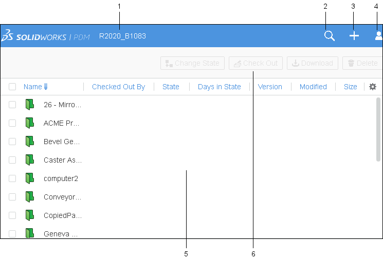

檔案或資料夾清單可讓您檢視資料保險箱根或資料夾中的檔案/子資料夾。
檔案或資料夾清單
| 1 |
目前資料保險箱路徑 |
顯示檔案或資料夾清單的目前路徑或檔案詳細資料視圖。 您可以按一下資料夾名稱或資料保險箱根來變更路徑。 |
| 2 |
搜尋 |
可讓您在目前資料夾、子資料夾以及所有資料夾中搜尋。 |
| 3 |
檔案動作 |
可讓您產生新資料夾、存回檔案或存回檔案結構。 |
| 4 |
使用者功能表 |
可讓您: - 顯示已登入使用者的名稱。
- 選擇語言。
- 存取 Web2 說明。
- 登出。
| 5 |
視圖區域 |
顯示資料夾內容、搜尋結果和檔案詳細資料。 |
| 6 |
動作 |
讓具有適當權限的使用者修改資料保險箱內容和下載檔案。 |
