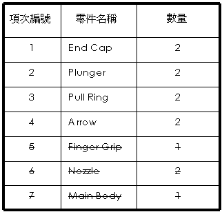

零值數量顯示
指定當模型組態中遺失組合件零組件時,數量欄應顯示的內容。
遺失的零組件
為遺失的零組件保留列
會列出模型組態中遺失的組合件零組件。 選擇 使用刪除線文字顯示可刪除遺失零組件的清單。
