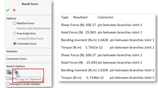

Kopírování tabulkových dat výsledků do schránky
Tabulková data výsledků zobrazená v nástrojích PropertyManager lze zkopírovat do schránky a zkopírovaná data vložit ze schránky do dokumentu aplikace Microsoft® Excel® nebo Word. Můžete kopírovat reakční síly, síly na uvolněné těleso, kontaktní/třecí síly, síly spojky a výsledky sond.
Ve správci PropertyManager obsahujícím výsledky simulace vyberte v nabídce Možnosti zprávy možnost Kopírovat do schránky .
