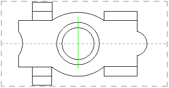

Dans certains cas, il n'est pas nécessaire d'inclure toutes les entités qui chevauchent un cube de visualisation des cotes. Utilisez la commande SupprimerDuCubeVisualisationCotes pour exclure certaines entités des cubes de visualisation des cotes, sans les supprimer de la mise en plan. Les cubes de visualisation des cotes sont automatiquement mis à jour en fonction de l'ensemble d'entités restant.
Pour supprimer certaines entités des cubes de visualisation des cotes :
  1. Tapez SupprimerDuCubeVisualisationCotes dans l'invite de commande.
  2. Dans la zone graphique, spécifiez les entités à supprimer du cube de visualisation des cotes et appuyez sur la touche Entrée.
    Vous pouvez spécifier des entités à partir de plusieurs cubes de visualisation des cotes.
    Les cubes de visualisation des cotes affectés s'ajustent en fonction de l'ensemble d'entités restant.
    Vous pouvez également exclure des entités d'un cube de visualisation des cotes en cliquant à l'aide du bouton droit sur le cube dans la zone graphique et en sélectionnant Cube de visualisation des cotes > Supprimer de.
