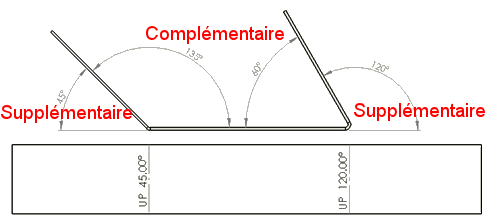

  • Modifier le texte, notamment retirer le R pour le paramètre de rayon de pliage
  • Afficher les angles de pliage complémentaire et supplémentaire
