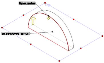

  6. Sous Direction d'ouverture, sélectionnez une arête ou une face dans la zone graphique pour indiquer la direction d'ouverture.
    Observez la direction de la flèche et cliquez Inverser la direction si cela est nécessaire.
  7. Dans la case Lignes neutres , sélectionnez les lignes neutres dans la zone graphique.
    Observez la direction de la flèche. Si vous souhaitez spécifier une direction de dépouille différente pour chaque segment de la ligne de joint, cliquez sur le nom de l'arête dans la zone Lignes de joint, puis choisissez Autre face.

  • La normale d'une ou plusieurs faces latérales adjacentes à l'arête et aux faces subissant la dépouille est presque perpendiculaire à la Direction d'ouverture. Avec ce type de modèle et de condition, sélectionnez la case à cocher Permettre un angle réduit lorsque l'angle maximum entre la direction d'ouverture et la normale de la face inclinée, plus d'angle de dépouille, est supérieur ou égal à 90°.
La flèche bleue verticale représente la Direction d'ouverture (plan du dessus). La flèche rouge représente la surface normale à l'angle maximum dans la direction d'ouverture.
Lorsque la somme de l'angle obtenue en additionnant l'angle maximum et l'Angle de dépouille est supérieure ou égale à 90°, activez la case à cocher Permettre un angle réduit pour créer la dépouille.
