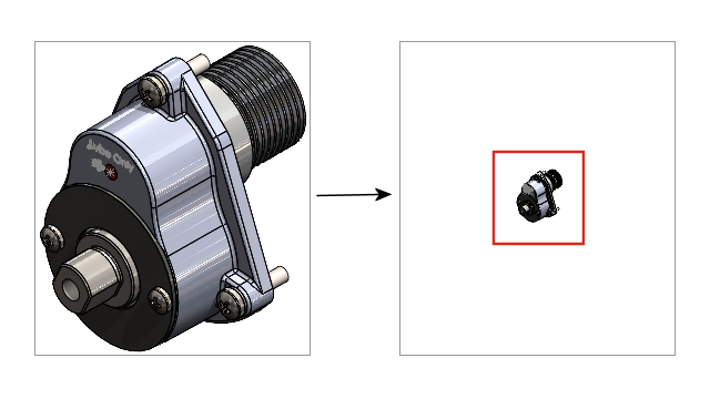

Zoom accéléré
Dans la zone graphique, vous pouvez appuyer sur Maj + roulette de la souris pour accélérer le zoom.
Pour utiliser le zoom accéléré :
  1. Fermez tous les documents.
  2. Cliquez sur Options du système > Affichage.
  3. Décochez Afficher les barres de défilement dans la vue graphique pour les pièces et assemblages.
  4. Dans un document ouvert, appuyez sur Maj + déplacez la roulette de la souris pour faire un zoom avant ou arrière.
