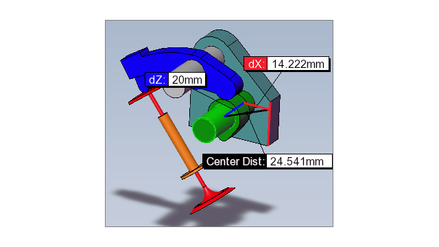

Vous pouvez utiliser l'outil Mesurer pour mesurer les distances entre deux faces planaire-cylindrique et cylindrique-cylindrique. Différentes options spécifient la distance à mesurer lorsque vous sélectionnez des arcs ou des cercles.
Cliquez sur Mesurer , et sélectionnez :
  • Une face planaire et une face cylindrique. La distance normale est affichée.
  • Deux faces cylindriques. Dans le volet Mesurer, sous Mesures arc / cercle, choisissez une distance parmi Centre à centre, Distance minimale, ou Distance maximale.
