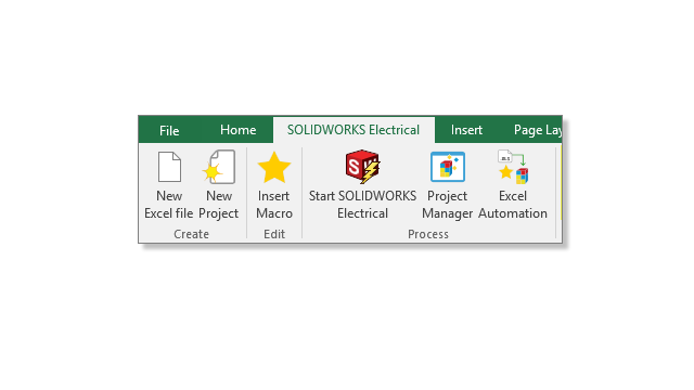

Vous pouvez installer un complément Excel® qui facilite la création de données pour la fonctionnalité d'automatisation Excel (nécessite une version d'Excel 64 bits).
Pour installer ce complément, depuis SOLIDWORKS Electrical Schematic, cliquez sur et sélectionnez Installation du complément Excel.
Si l'installation ne démarre pas automatiquement, dans la boîte de dialogue, sélectionnez EwExcelAddIn.vsto.
