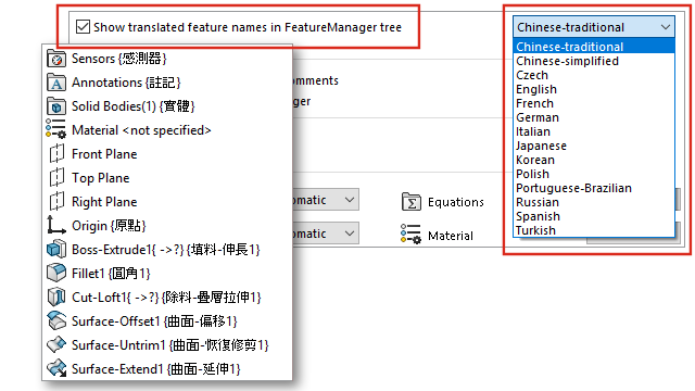

Affichage des noms de fonctions traduits
Vous pouvez utiliser une option du système pour afficher les noms de fonctions traduits dans l'arbre de création FeatureManager®.
Cliquez sur Options > Options du système > FeatureManager. Sélectionnez Afficher les noms des fonctions traduits dans l'arbre FeatureManager et sélectionnez une langue.
Cette option remplace l'option Afficher le nom de la fonction traduit dans l'info-bulle sous Affichage en arbre.
