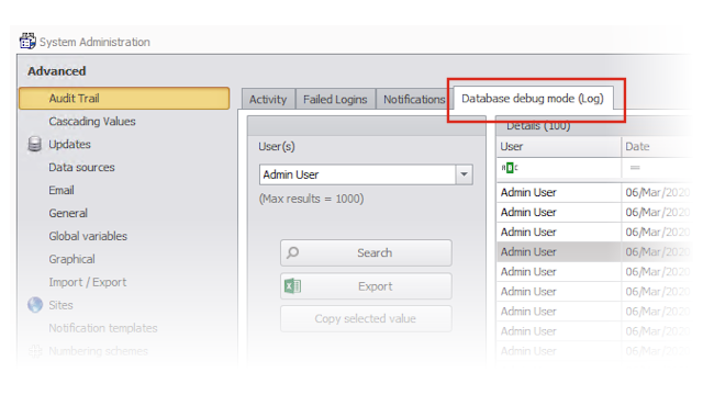

Visionneuse de journal de débogage de la base de données
Dans l'outil, pour le suivi d'audit, les administrateurs peuvent spécifier que les erreurs repérées soient écrites dans un fichier journal sur l'ordinateur de l'utilisateur. L'utilisateur peut ensuite envoyer ce fichier aux administrateurs ou à l'équipe de support technique de SOLIDWORKS pour analyse.
Pour activer le mode de débogage de la base de données, dans la boîte de dialogue Mes options, spécifiez Mode débogage de la base de données.
