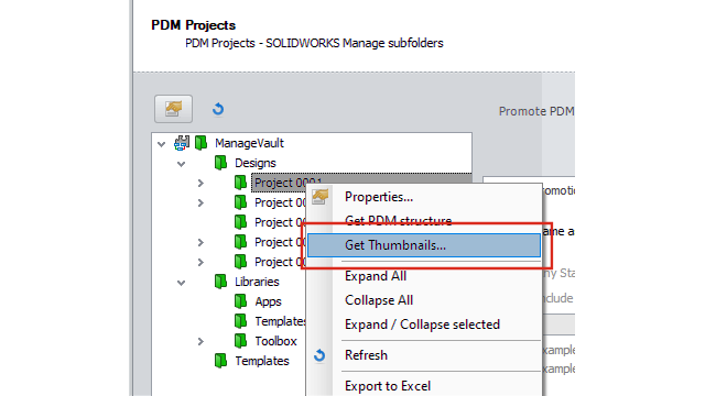

Utilitaire de miniature pour les objets SOLIDWORKS PDM
Un nouvel utilitaire est disponible dans l'assistant d'administration des objets SOLIDWORKS PDM.
Cet utilitaire récupère les images de miniature pour les pièces, assemblages et mises en plan SOLIDWORKS depuis le serveur d'archives SOLIDWORKS PDM. Il aide également pour joindre un nouveau coffre-fort SOLIDWORKS PDM dans lequel les fichiers n'ont pas d'images enregistrées dans SOLIDWORKS Manage.
