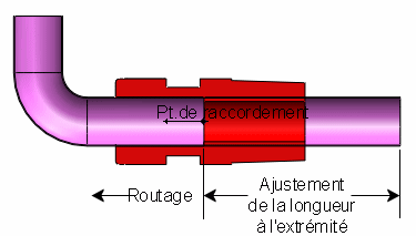

Ajustement de la longueur à l'extrémité
(Pour les tubes uniquement) Indique une valeur à ajouter à la longueur utile du tube. L'ajustement de la longueur à l'extrémité peut être défini dans les familles de pièces avec le paramètre AjustLongFin@Pt.de raccordement<n>. Dans l'exemple ci-dessous, une adaptation de la longueur d'extrémité donne au fabricant une longueur en prise supplémentaire pour l'opération de cintrage. Après le pliage, le logiciel coupe le tube au point de raccordement de sorte que vous puissiez ajouter l'accessoire à l'extrémité du routage.
