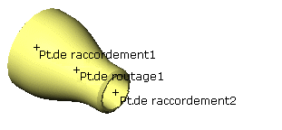

Réducteurs concentriques
Les réducteurs concentriques doivent avoir un point de routage (Pt.de routage) entre les Pt.de raccordement.
Le Pt.de routage vous permet d'insérer un réducteur concentrique en un point au milieu d'un segment d'esquisse. (Utilisez Fractionner les entités Tool_Split_Entities_Sketch.gif dans la barre d'outils Esquisse pour insérer un point au milieu d'un segment d'esquisse.)
Lorsque vous ajoutez un réducteur concentrique à l'extrémité d'un segment de routage, le routage passe par le réducteur et un court segment de routage est ajouté après celui-ci pour vous permettre de continuer le routage.

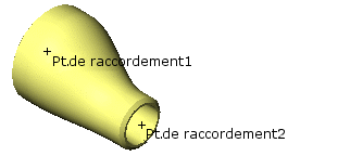

Réducteurs déportés
Les réducteurs déportés n'ont pas de Pt.de routage.
Vous pouvez insérer des réducteurs déportés à l'extrémité d'un segment d'esquisse, pas au point que vous avez inséré au milieu du segment d'esquisse.
Lorsque vous ajoutez un réducteur déporté au routage, celui-ci se termine par le réducteur. Pour continuer le routage à partir de l'autre extrémité du réducteur déporté, procédez comme suit :
  • A l'aide du bouton droit de la souris, cliquez sur le Pt.de raccordement et sélectionnez Ajouter au routage (pour ajouter de nouveaux objets au sous-assemblage actuel).
  • Fermez l'esquisse de routage, puis cliquez sur le Pt.de raccordement à l'aide du bouton droit de la souris et sélectionnez Démarrer un routage (pour créer un nouveau sous-assemblage commençant au réducteur déporté).
